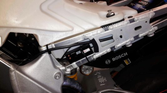

Nach der Weihnachtspause gibt es Fortschritt an der RSV4.
Freudig habe ich den IRC Blipper zu Peuker&Streeb gebracht.
Dieser wurde dann sehr zügig von Michael Rapp verbaut. Grundsätzlich lässt sich jetzt schon sagen, dass der Blipper einen recht ordentlichen Eindruck hinterlässt.
Ich halte Euch auf dem Laufenden.

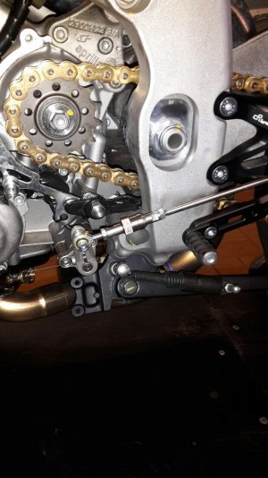

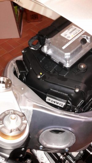

Eigtl alles so wie in der Liste aufgeführt. Wir warten lediglich auf das I2M Dashboard und dann war es das. Cartridge ist drin, TTX Federbein, die Akra, das Steuergerät, die leckeren Lightech Teile und noch einiges an "Kleinkram". Für mich selbst erschreckende Erkenntnis wie schnell man da den Überblick verliert und wieviel da zusammenkommt.
Aber geil wird es...

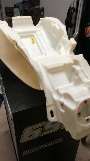

Endlich gehen die Verkleidungsteile zum Lackieren.

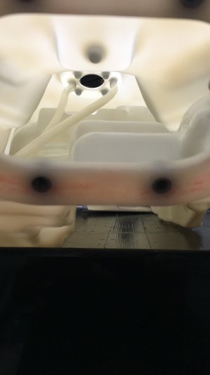

Der aprilia-Racing Tank ist wirklich beeindruckend.

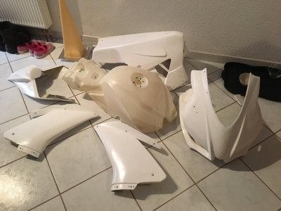

Was für eine Verkleidung verwendest du jetzt genau ??
ca. 850€ unlackiert inkl. steuer
hatte jemand damit mal einen crash? will ja nicht unken, aber mir wäre die wandung zu dünn. denn der corse tank ist ja "nur" dünner vom material als der normale. achja und ein paar liter mehr benzin passen rein.
