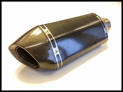

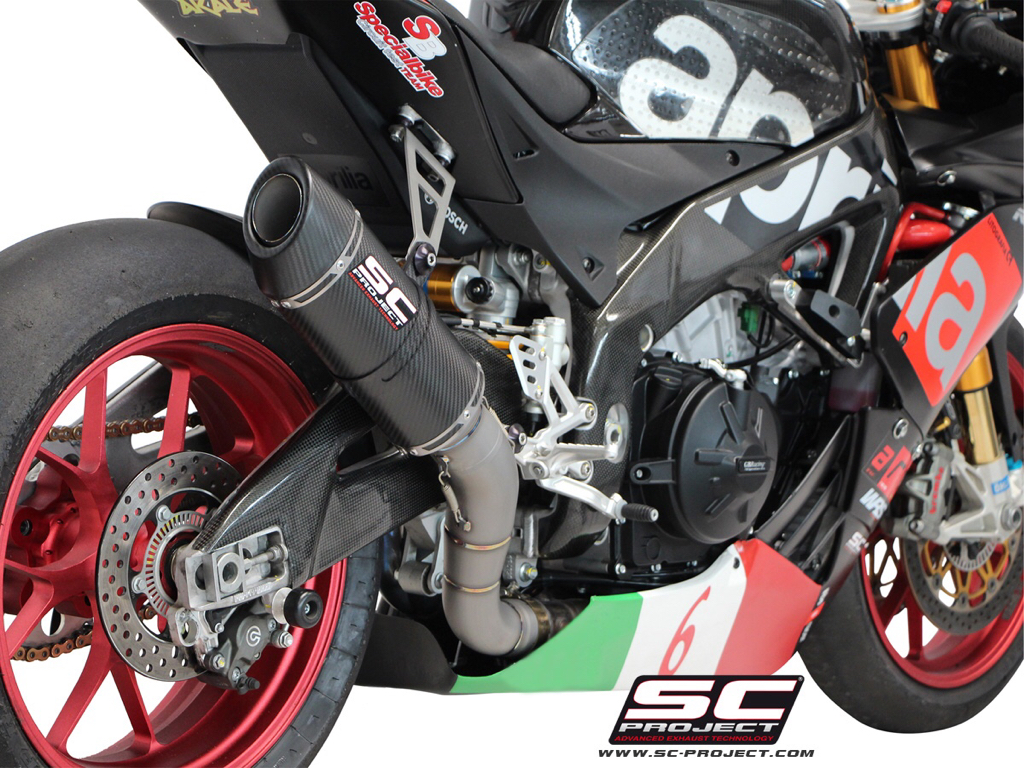

So, irgendwie lässt mich das Thema schmucker Auspuff noch nicht ganz los. So für die ganz freien Strecken in Spanien und im Osten wäre was kurzes Fesches noch schön. Ein S1000RR Auspuff mit 65mm Einlass wäre dafür genau das passende ....
Sähe dann etwa so aus :whistle:

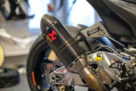

Hab mir auch schon überlegt den Akra zu kürzen. Wirds dann aber nicht schwierig zwecks Lautstärke? Leistungsverlust?
Hätte ja den Luxus, den ungekürzten zu haben, wenn's Leise und Original sein muss ....
Den Serienmässigen von der Akra Komplettanlage lasse ich original ;)
Dann steck dir den kurzen sc Carbon druff [emoji12]
Sorry aber die sehen schlimm aus.
jepp - meiner Meinung nach irgendwo zwischen "geht gar nicht" und "geht überhaupt nicht"........:confused:
Aber wenn´s einem gefällt isses ja auch ok. Meins ist das definitiv nicht :eek:

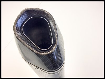

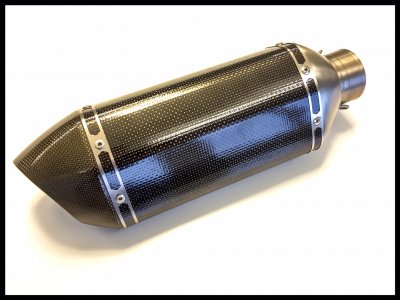

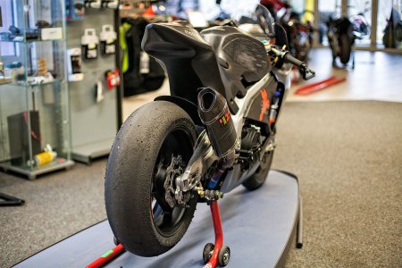

So, die Tütenfrage ist gelöst .... (y)
Akra auf 25cm Mantellänge gekürzt, mit 65er Einlass und schönem Auslass ;)
Ist gleich lang wie der SC-Projekt Oval Racing und der hatte ja auf dem Leistungsprüfstand gleich viel Leistung wie der Akra ...
Somit alles unter einen Hut gebracht :D
Falls jemand auch so einen Pott haben möchte, einfach melden :whistle:

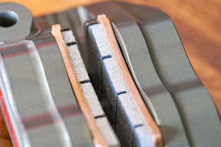

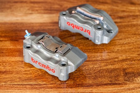

So, nun haben wir auch die bewärte P4 30/34 Braking Power mit entsprechendem Bremsbelag. Schön dass bei der P4 doppelt so viel Belag drauf ist ... (y)
