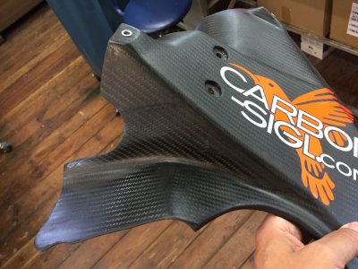

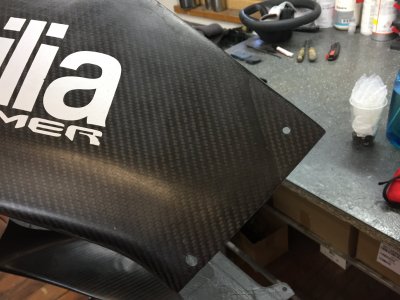

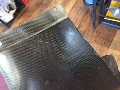

Nun, fazit der Geschichte:
Autoclave Carbon ist der Hammer, denn die Teile sind bestens reparabel ....
Seitenteil: Carbonschicht innen rein, wieder in die Form, Harz, Ofen und die Teile sind absolut neuwertig.
Wanne: Carbon eingesetzt, in die Form, Harz, Ofen & schon ist das Teil wieder hergestellt.
Wanne: Carbonteil ansetzen, in die Form samt Aufkleber, Ofen ... Teil wieder tadellos.
Bei meiner 1040er mit der Dreifarbakierung wäre so ein Sturz deutlich teurer geworden, da Teile so nicht reparabel und das teure, die Lackierung, hätte wieder neu gemacht werden müssen.
Somit bin ich mit & von der Carbon Sigl Verkleidung absolut begeistert!
Anbei die Bilder der Reparatur:

Schon wieder von dir zu lesen... das mit dem Moped tut aber mir schon leid!! Bei dir aber alles gut soweit?
Ja, die linke Hand hatte etwas gelitten & der Helm ist angeschliffen, aber die Skill Skin KOmbi hat bestens gedämpft. War sehr froh umd den Hüftschutz, denn ich bin wirklich recht stumpf runtergeknallt.....
so sieht die reparierte Pappe nun aus ..... man sieht natürlich das "Reparaturdreieck", aber damit kann ich seeeehr gut leben .....

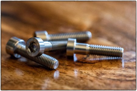

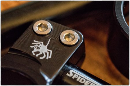

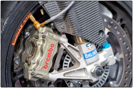

So, hab wieder mal ein wenig Zeit meiner angehimmelten RSV4 gewitmet. Wie viele von euch ja wissen, hab ich die M50 Sättel gegen die P4 30/34 Sättel getauscht. Die Dinger sind in Verbindung mit einer 19er Pumpe wirklich ein Gedicht. Da ich ja bekanntlich (nicht so ganz wie @tiger, aber fast) die Dinge immer etwas extremer mache und ich Marco von Federleicht Performance mal angehauen hatte, auch für die P4 Sättel die Titankölben zu produzieren, musste ich natürlich Wort halten und die Teilchen verbauen ....
Was soll ich sagen .... eine Augenweide die Dinger. Jetzt habe ich die Bremse so, wie ich sie haben will *freu*

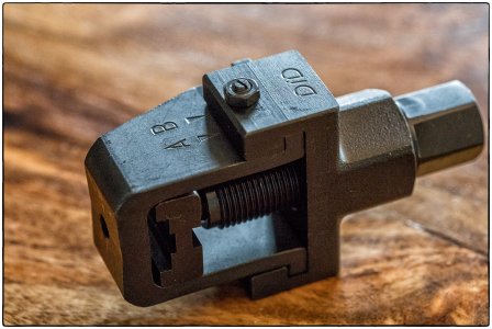

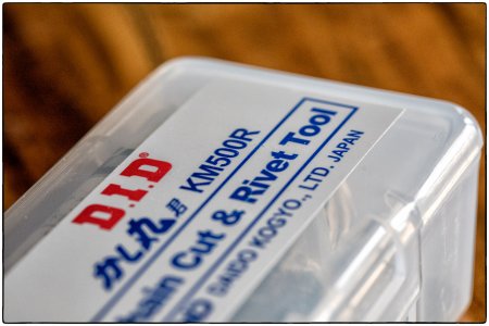

Kleine Teileweihnacht in schwerem Stahl ... (y)
DID Vernietwerkzeug für meine ERV3 Ketten. Das Originalwerkzeug ist klein, leicht & durch die Form des Nietwerkzeuges ist ein Überdehnen des Schlossen idiotensicher ausgeschlossen :whistle:
Was will am mehr?:p

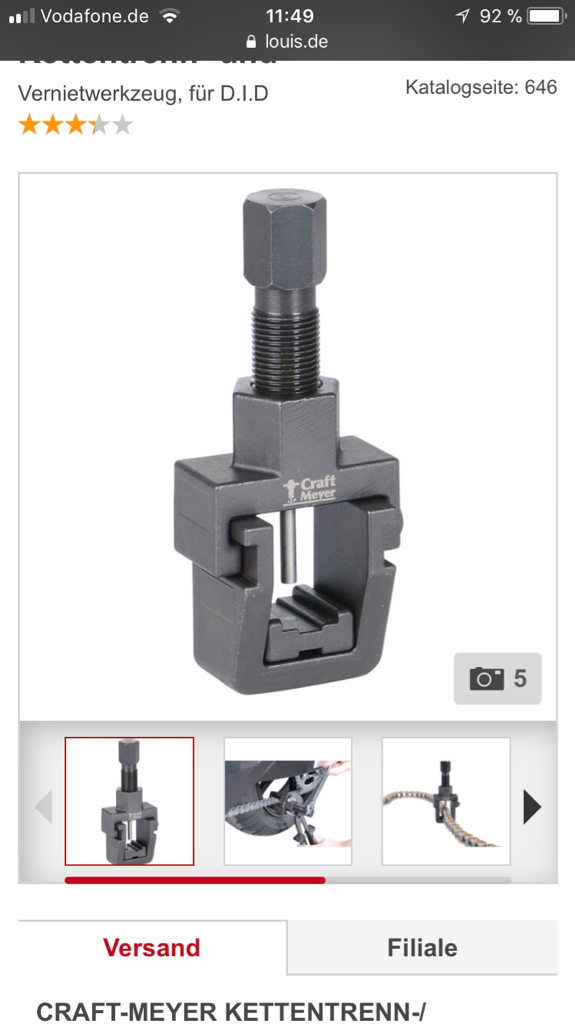

Bei Louis gibt es nur die Chinesische Kopie mit Fantasienamen:
Ich hab's vor 10 Jahren glaub ich gekauft und da steht auch did drauf. Hab mir den bolzen mal nachgekauft, der hat jetzt einen O-Ring drauf.
Die Kopie läuft eigentlich über Walter Werkzeuge, aber funktionieren tut auch das potentielle Günstigteil.

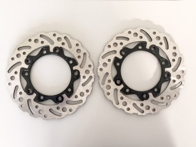

nun ist auch die Post endlich aufgewacht .... Nachdem das Paket am 22.12. in die CH kam, hat die Post nun die Güte gefunden, meine zwei hinteren Bremsscheiben endlich zuzustellen. Besser spät als nie .....
Jetzt kriegen meine Piega R's eine hintere Bremsscheibe, die auch einige Bremsmanöver aushält ;)
Die Scheiben widersprechen aber deiner "made in Italy ist besser" Lebensweise ;) Wobei, nicht alle Amis sind böse :ROFLMAO:
