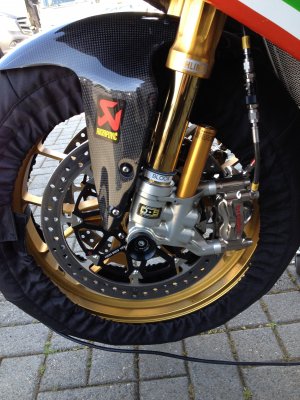

Mach doch mal bitte Bilder von deinem "heissen" Eisen ;)
Meine RSV4 steht im Moment kpl. demontiert auf meiner Hebebühne. Habe gerade nur diese Fotos zur Hand:
Zum Umbau benötigt man dann noch die passenden Gabelbrücken, Bremszangen, Achse, Distanzen, Schutzblech etc. Da passt nichts plug- and Play.
Nur so am Rande: die FGR900 habe ich über Umwege von Ten Kate bekommen. Ursprünglich als Ersatz für J. Rea im Einsatz gewesen :D

Nur der fender erinnert mich an eine hayabusa... Nicht so meins aber technisch ein Traum!!! [emoji7]
