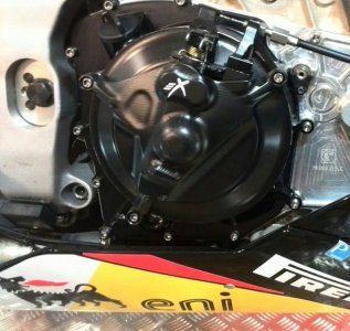

Interessant ist ja die Frage: Wer liefert die Rennverkleidung? Die Verkleidungen für die Modelle 2011-2014 passen wohl nicht wirklich. Kanzel geändert, Motor und Krümmer sitzen 2 cm tiefer. Neue Ölwanne...
bist du sicher das der Krümmer 2cm tiefer sitzt ? ein anderer Krümmer ist verbaut ich denke aber nur das ein Interreferenzrohr eingeschweißt ist.
Die Ölwanne ist auch geändert ja auch tiefer aber der Krümmer?
@Evostufe
Der Motor sitzt bei den 2015er Modellen tiefer im Rahmen, also kommt mit dem Motor auch der Krümmer tiefer.
( Die Motorposition kann man bei den Factory Rahmen ja wählen. Oben,Mitte oder unten )
Natürlich ist der Abstand vom Krümmer zum Motor gleich geblieben.
Gruß Markus
Dass der Krümmer tiefer sitzt, erkennt man leicht auf der rechten Seite am Abstand zum Rahmenabstützpunkt der Federbeinumlenkung neben der Auspuffklappe. Natürlich ist, wie @Evosufe bereits schreibt, der Abstand zum Motorblock gleich.
Der Auspuff liegt jetzt sehr dicht am Unterteil der (alten) Rennverkleidung. Man kann nur hoffen, dass da nichts wegschmort.

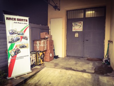

So, das Projekt hat einen weiteren Schritt genommen. Ich war gestern an der EICMA und hab die Gelegenheit genutzt, bei Extreme Components und Raceseats vorbeizuschauen und die bestellten Sachen abzuholen.
Wiedermal eine wunderbare Erfahrung, die das Leben schreibt ....

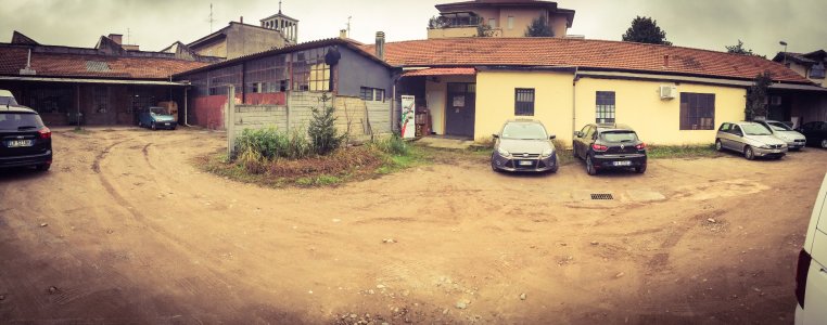

Als ich das Navi programmiert habe, dachte ich zuerst, ich bin falsch ... wo bitte soll hier eine Fabrik sein? Schliesslich macht ja Raceseats die Sitze für praktisch alle Topteams in verschiedenen Klassen?!?
Nun, nichts von Schickimicki ... es ist ein rustikaler Familienbetrieb in einem Hinterhof, extrem freundlich, haben mich zum Kaffee eingeladen, wir haben ein wenig getratscht, Ludovico hat mir seine Handyfotos vom Sohn gezeigt, der mit 3 Jahren auf dem Pocketbike schon "hangig-off" Posen einnimmt ....

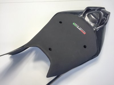

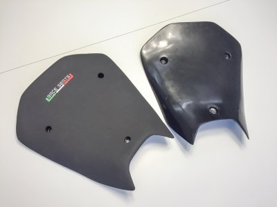

Unsere Sitze, unsere Rennpappen :)
un sie ist wirklich leicht (y)
Ist die Verkleidung von Extreme Components. Machen die Verkleidungen für das Superstock Team, also hat man Gewähr, das die Sachen auch wirklich passen. Sie sind aus Epotex, einem Material, das leichter und flexibler als GFK ist, also auch nicht einreisst.

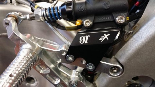

Zudem liefert Extreme Components Lenkerstummel, Fussrastenanlagen, Motorschützer und Hebelsützer an die Werksmanschaft ....
Kuck mal seine facebook Seite an ...
