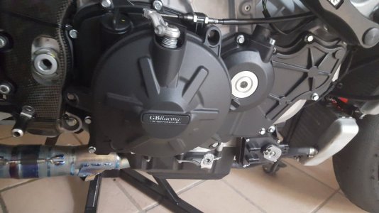

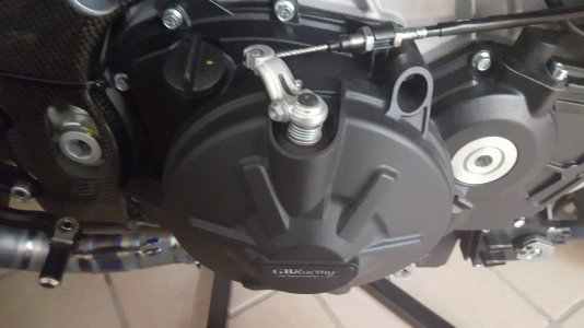

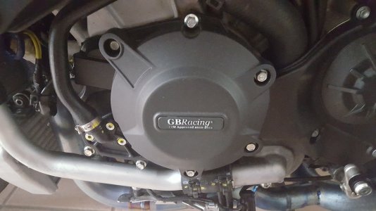

also ich habe die GB-Deckel von meiner 2011er auf meine 2015er ohne Änderungen montiert!
Sehr seltsam. Meine Info ist eine andere.
Bei WSC steht 'ab Modell 2015 (dort muß am Deckel mit einem Dremel eine kleine Rundung gefräst werden)"
Selbe Info hab ich von einem anderen Händler bekommen.
Umso besser wenn du sagst es geht ohne.

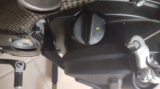

Also ich habe schon Öl nachgesehen... hatte keine Probleme. Schaue heute Abend gerne nochmals nach und werden ein Bild machen!

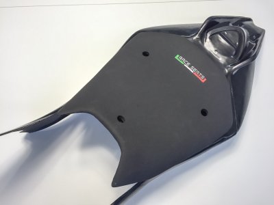

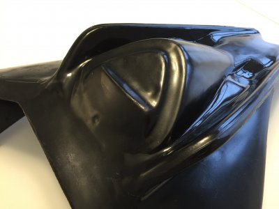

An alle Besteller der Extreme Components Verkleidungen. Raceseats wird uns eine massgefertigte obere Abdeckung erstellen für den Höcker. Sobald ich nähere Infos habe, werde ich eich den Preis noch nachreichen.

Einfach eine eliptische Abdeckung in Form des Höckers, im gelichen MAterial wie der Sitz ...
Also die GB Deckel meiner 2011er RSV4 passen ohne Einschränkungen auf die 2015er RSV4 (y)

Aber am Ölmeßstab muss man schon bisschen aussparen, sonst klemmt die Sache schon bisschen, oder liegt nicht sauber an.
