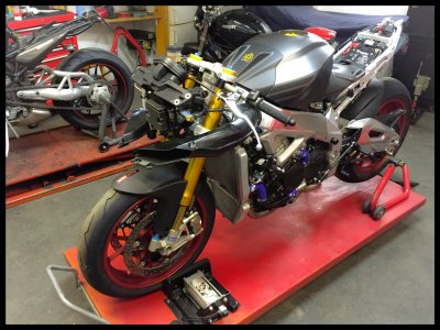

Aufbau einer RSV4 2015 Race
Ist doch schon einiges passiert!
Samcos
Akra
Cbe Schalter
Fußrasten
Steuergeräte sind unter der Kanzel ...
Das alles auf einen Blick nur
Da stehen doch glatt mehrere italienische Grazien in der Garage ;)
Gut, was unter der Plane steht kann ich jetzt nicht erkennen :whistle:

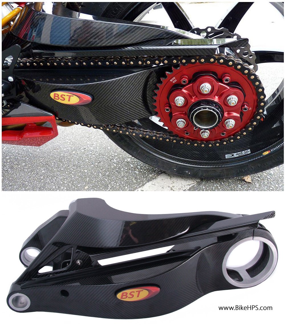

Jop hab ich auch gedacht ... diese pornografische Einarmschwinge ... die schönste die je gebaut wurde.
Gesendet von meinem C64.
Ohh, da kommt noch einiges ... den Accossato Kurzhub hast du übersehen ... ;)
Unter der Plane ist eine 996er ;)
