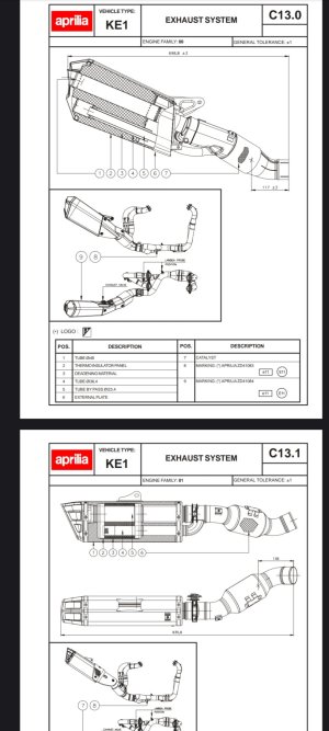

In der EG-Typgenehmigung wird unterschieden zwischen Engine Family 1 ( Factory ) und 0 ( RR und RF ) mit entsprechenden Angaben zu Hubraum Leistung etc...
Da gibt's auch 2 Zeichnungen mit dem jeweiligen Auspuff dazu.
Wie andere schon geschrieben haben ist rein rechtlich die Betriebserlaubnis erloschen.
Bei der Hauptuntersuchung wird es aber vermutlich zu keinen Problemen führen, außer du hast ein Prüfer der Aprilia fährt 😄
