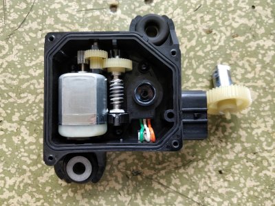

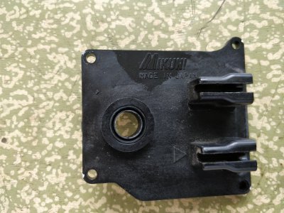

An meiner 16er Factory hatte ich folgende Problematik:
Normal ist, daß bei Zündung "Ein", der Stellmotor einmal seinen kpl. Weg abfährt, also einmal von kpl. offen bis kpl. zu.
Man hört das auch sehr gut.
Bis der eines Tages in einer "endlos Schleife" hängt und lange "rumöttelt" und keine Endlage findet!
Im Display bekommt man dann ne Fehlermeldung "Service"!
Ich habe den Stellmotor aufgeschraubt und nachgesehen!
Ich hoffe ich kann das einigermassen verständlich erklären:
Zum besseren Verständnis hab ich mal Bilder angehängt!
Auf der Welle, auf der auch die Kurvenscheibe sitzt und die Züge eingehängt sind, ist ein Zahnrad aufgespritzt.
Das ganze sitzt wiederum in einem Poti, der für den Weg zuständig ist!
Normalerweise hat ein Poti eine Selbsthemmung, d.h. der hat einen gewissen Drehwiderstand und bleibt dort stehen wo er hingedreht wurde und klar fühlbare definierte Anschläge.
Ist ja eine Art Schleifring.
In dem defekten Stellmotor ist diese Selbsthemmung des Potis nicht mehr vorhanden!
Der Poti dreht sich, wenn man am Stellmotor schüttelt oder durch Vibrationen des Motors in irgendeine beliebige Position.
Ein definierte Endlage ist somit nicht mehr vorhanden!
Man kann den Poti beliebig drehen ohne an einen Anschlag zu kommen und hat auch keinerlei Drehwiderstand mehr!
Das Problem ist nach ca. 5000 km aufgetreten. Der Stellmotor wurde anstandslos auf Garantie gegen einen Neuen getauscht!
Der ausgetauschte Stellmotor ist aktuell nun wieder nach weiteren 4000km ausgefallen.
Auch hier habe ich den aufgeschraubt und denselben Fehler gefunden!
Der Garantieantrag ist anstandslos bewilligt worden, das neue Ersatzteil liegt bereits beim Händler!
Ich denke Mikuni, Hersteller des Stellmotors, hat da ein Problem mit den verbauten Potis!
Ein neues Einlernen des Stellmotors bringt da gar nix!!!
Da sich da Züge längen sollen, kann ich nicht nachvollziehen!
Ausser es liegen evtl. Montagefehler der Züge vor, daß z.B. nicht sauber im Werk eingestellt wurde bzw. nicht ordentlich gekontert wurde!
Kann theor. alles auch sein!
Dann muss es aber nach dem Anlernen behoben sein.
Man kann sich mal mal drunter legen und an den Einhängepunkten der Züge an der Klappe nachschauen ob evtl. was lose ist!
Gruss Uwe
