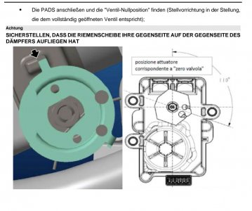

2017 RSV mit Eliminator, Züge raus und Arrow Racetec drauf.

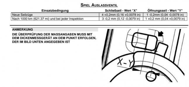

Hab jetzt die Züge wieder verlegt (mega nerviges Gefummel), den Servo angeschlossen und in Nullstellung laut WHB gebracht. Akra montiert und dann die Züge nach WHB eingestellt. Also erst den Schließerzug bis 3mm Abstand und dann mit dem Öffnerzug wieder bis 1mm zurück.
Motor läuft und die Klappe öffnet und schließt tadellos.

20220204_180211.jpgSo siehts jetzt aus und die Auszüge aus dem WHB wie ich es eingestellt habe.

Also sollte das so passen. Danke dir👍
