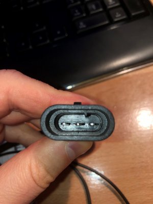

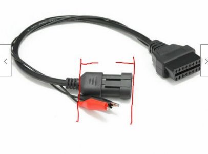

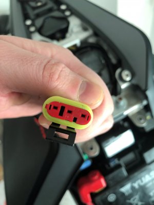

Hallo Leute, hatte noch jemand das Problem, dass der ebay Fiat Stecker zu breite Pins hat?
Kodierung scheint in Ordnung, leider kann man sie nicht zusammenstecken, da augenscheinlich die Pins zu breit sind für meinen fahrzeugseitigen Stecker. :confused:
Gekauft hab ich den Stecker nach dem Link von der Salierburg Seite..
sG
Dominik
sG
Dominik
selbst der geht zur not ( hatte ich auch) zapfen rausschneiden ,Stecker verkehrt rum und die pins etwas verbiegen...geht natürlich nicht komplett zusammenstecken... aber es funkt momentan ... hab mir dann sofort nen neuen bestellt.. kostet ja nicht viel ;)
Das Problem war nur leider nicht die Position der Pins (die war wie beim Original außermittig) sondern die Breite. Hab ihn nun aufgefräst u die Pins auf maß gefräst, ist keine Dauerlösung aber für heute reicht die mal.

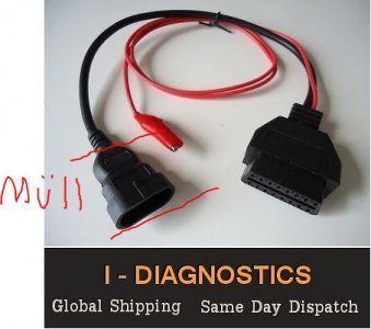

Als Tipp wurde mit gesagt die Stecker mit kurzem Gehäuse sind Müll, die mit langem passen :)
Link: https://www.ebay.de/itm/152746903175?hash=item23906cc687:g:M6sAAOSwP4FhHi4S
ja der passt nicht... du musst einen suchen wo die ein eindeutiges foto mit reinstellen ... von der innenseite des steckers
