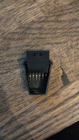

Programmierung steht soweit und grad bin ich dabei den Kabelbaum fürs Modul zu erstellen.
Da es den Stecker vom Motor nicht als Wire2Wire gibt musste ich mir ein Gehäuse entwerfen worin ich den Stecker verbauen werde.
