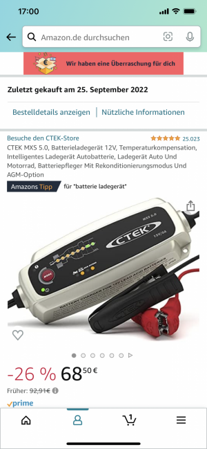

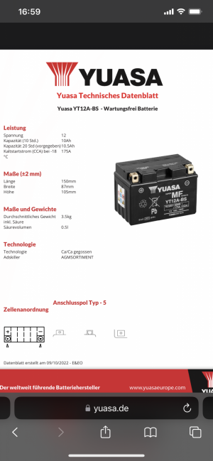

Nachdem ich aufmerksam die Suchfunktion zum Thema Batterie durchforstet habe, bin ich jetzt um einiges schlauer was unschöne Reklamationen angeht 🤣 aber nicht wirklich schlauer, was die Pflege der Batterie im Detail angeht. Mich würde einmal interessieren, was ihr mir empfehlt in der Zeit von November bis März mit meiner
„YUASA YT12A-BS (WC) AGM geschlossen“​
zu machen? Das Motorrad wird in einer ungeheizten Doppelgarage eingemottet und die Batterie würde ich ausbauen und in meiner Wohnung lagern. Jetzt stell ich mir die Frage in welchen Abständen die Batterie geladen werden soll? Und was genau AGM und recond bedeutet? Und ob ich bei meinem Ladegerät „CTEK MXS 5.0“ jetzt darauf achten muss diese Punkte einzustellen? Oder ob das Ladegerät einfach auf das Symbol Motorrad muss und dann war’s das? Und wie lange muss geladen werden? Einfach alle 4-6 Wochen laden? Ist die Batterie nach dem Laden besser auf dem Dachboden gelagert (weniger warm als in der Wohnung) oder spielt es keine Rolle, wenn ich die Batterie bei Zimmertemperatur Lager? In der Garage wird es leider minusgrade geben (da wie oben geschrieben nicht beheizt). Danke Euch für euere Erfahrungswerte.

Kannst laden mit deinem Ctek auf dem Bild.
Ich lade meine immer alle 4 Wochen ca.
Aufs Motorrad Symbol würd ich sagen passt.

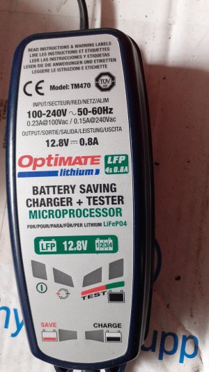

Auch einen LiFePo kann man mit einem normalen Lader füttern, er wird nicht zu 100% voll, da die Ladeschlussspannung dort höher liegt. macht aber nix. Die Lima bläst auch immer volles Rohr, egal ob ein Blei- oder LiFePo verbaut ist. Die mögen nur keine Impulsladung (Entsulfatierung/Reconditioning-Modus). Laden mit Konstantspannung und Strom ist völlig unbedenklich.
Du stellt auf (Kleine) Motorradbatterie und AGM ein. Geht aber auch im normalen Programm. Das Ctek lädt mit einer ausreichend hohen Spannung in beiden Programmen.
Der minimale Unterschied in der Ladekurve Blei/AGM ist für deinen Anwendungsfall eher ChiChi.
Eine AGM benötigt eine minimal höhere Ladespannung (14,7V statt 14,4V) um richtig voll zu werden, das macht aber bei einer Motorradbatterie kaum einen Unterschied. Bei einer großen Autobatterie (oder auch.B. im Camper als Versorgungsbatterie) ist es aber schon sinnvoll, wenn man eine AGM dann auch wirklich randvoll haben will.
In meinen beiden Campingbussen lade ich die AGMs auch nur mit einem normalen Pb-Lader, eben mit den beschriebenen Einschränkungen.
Den Recond Modus nutzt man nur bei altersschwachen, oder tiefentladenen Batterien. Die brauchen insbesondere Anfangs eine Impulsladung mit höheren Strömen um erst einmal wieder "wach" zu werden. Damit haben normale, günstige Automatiklader manchmal ein Problem, da sie aufgrund der zu niedrigen Batteriespanung im Programm nicht erkennen, wie sie diese laden sollen.

Wenn man sich die Ladekurven vom Ctek MXS 5.0 anschaut, so stellt man fest, dass immer mit einer Impulsladung begonnen und nach Erreichen der Ladeschlusspannung von 14,4V auch erhalten wird.
Somit ist dieses Ladegerät für LiFePo absolut nicht zu empfehlen.
Wie ich bereits schrieb, kann man LiFePo auch mit einem "normalen" Bleilader füttern, dann gilt aber, je einfacher das Gerät ist, umso besser, Stichwort ausschließlich konstante Spannung und Strom beim Ladevorgang. Erhaltungsladung ist für die Dinger auch nichts.
Einen speziellen LiPo Lader braucht man eigentlich nur, wenn man z.B. bei einem Rennsportgerät ohne LiMa fährt und die Batterie schnell und sicher wieder vollladen möchte.
