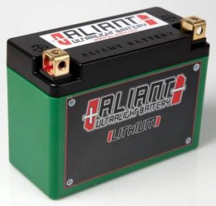

Ich habe von Anfang an die Lithium Ionen Batterie verbaut (von Vince persönlich:)) und meine Vermutung liegt eher in der Richtung, dass sie nicht so schnell entlädt und dadurch die Lichtmaschine nicht so viel Strom produzieren muss. @anonym z.B. hatte so wie er mir sagte in seiner ehemaligen 2017 Tuono auch eine Lithium Ionen Batterie drin und da war so wie ich verstanden habe, nach gut 40000 Kilometer auch noch alles in Ordnung und Olli fährt bestimmt nicht nur mit niedriger Drehzahl, was meine Theorie bekräftigen würde.
Hui, du hast gerufen?
Ich habe meine Lithium-Batterie seit 7 Jahren. 2014 noch in der K1300R.
Dann in der 15er Factory. Dann in der 17er Factory. Jetzt in der 19er Factory.
Die Batterie hat gut 100000km auf dem Buckel.
Ist allerdings kein China-Kram, sondern ich hab mich damals bewusst für ein teureres italienisch-amerikanisches Qualitätsprodukt entschieden.
Eine Aliant X3:
Die Investition hat sich gelohnt. Die Batterie schafft den Winter (KZ 04-10) ohne Laden und ohne Ausbau.
Einfach die Karre Ende Oktober in der Tiefgarage zudecken und im April wieder starten.
Genauer gesagt macht man das bei Lithium so:
Zündung einschalten, 2-3 Minuten warten, dann Starterknopf drücken und staunen. :-)
