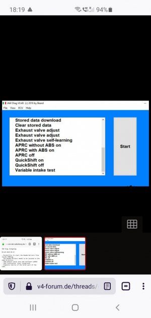

Auszug aus Guzzidiag, alles wo Exhaust steht ist für die Justage und das Anlernen der Auspuffklappe. Ich würds aber wenn dann beim Händler machen lassen, da bei mir Guzzidiag beim kalibrieren der Auspufflappe etliche Fehler im Dash verursacht hat.
Dein Screenshot/Auszug zeigt IAW Diag, nicht GuzziDiag.
Zudem sollte man wissen, dass es in der V0.48 einen Fehler gibt, der scheinbar den ersten Punkt "Exhaust Valve Adjust" betrifft, und erst der 2. Menü-Punkt dafür stimmt, siehe:
Ah ok dann IAW Diag, ist bei mir schon 6 Monate her.. für mich ist das alles der gleiche Quark
