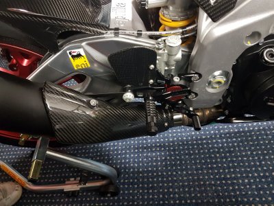

Gibt es auch eine passende Blende für die 2015/2016 er RSV4 RR/RF?
Die Anbieter schreiben bei RSV4 alle nur bis BJ2014!?!
Ich hab die Blende von Carbon King an meiner RF. Passt aber nicht im Auslieferzustand, im Krümmerbereich muss ordentlich was weggedremelt werden, so ca 8cm- und die Bohrung muss neu. Man sollte dabei keinen Fehler machen, sonst ist das Teil Schrott.
Sieht dann aber gut aus:
Die ist nur genietet.
Ab ABS nur mit 3 Nieten
