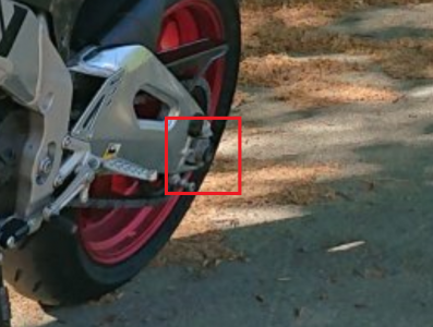

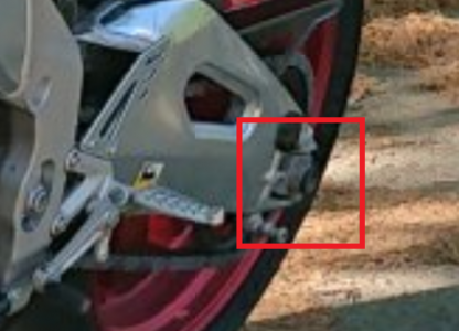

Tja, beim Adlerauge keine Chance.Du willst uns doch verarschen, oder?!
PS: Blinker sind in den Ram-Air-Kanälen drin...

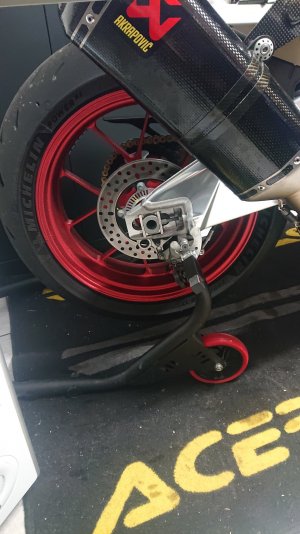

Also die Blöcke sind dort richtig drin sieht evtl bisschen komisch aus sind aber ganz normal drin. Hier noch mal ein BildDu willst uns doch verarschen, oder?!
Ich weiß ist auch eigentlich nicht auf dem Bild zu erkennen. Aber anscheinend haben hier manche sehr gute Augen aber naja so ist das halt. Ich weiß das es nur auf dem Bild verdreht war wo die Reifen gerade frisch drauf waren. 5 min später habe ich sie gedreht. Damit jetzt jeder hier besänftigt ist.Auf dem obigen Bild deutet alles, und hiermit meine ich rein optisch, darauf hin, dass der Achsblock nicht korrekt auf der unteren Fläche anliegt.
Das ist ja auch die rechte Seite. Die linke ist auf dem vorherigen Bild immer noch falsch montiert. Es sei denn, du hast beide Seiten korrigiert. Wenn du mal an's ausbauen der Räder gehst, mach mal vor der ersten Fahrt ein Bild und stell es ein.Ich weiß ist auch eigentlich nicht auf dem Bild zu erkennen. Aber anscheinend haben hier manche sehr gute Augen aber naja so ist das halt. Ich weiß das es nur auf dem Bild verdreht war wo die Reifen gerade frisch drauf waren. 5 min später habe ich sie gedreht. Damit jetzt jeder hier besänftigt ist.
Ach so und in den 5 Minuten hast du sie extra für dieses Foto auf die Landstraße geschoben, jetzt haben wir es alle verstanden.
Ich frage mich nur, wie du das mit Kettendurchhang so hinbekommen hast, da durch die lange Seite die Kette ja deutlich mehr Spannung bekommt?
