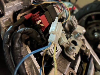

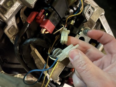

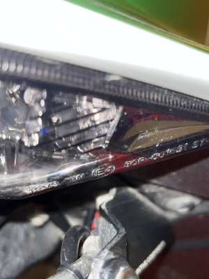

Diese Rückleuchten haben so viel ich weiß ein E Prüfzeichen und wie ich mal gesehen habe wäre es möglich nur die Blinker auszuspinnen aus den japanstecker (von der rückleuchte) und die bremsleuchte würde weiterhin leuchten. Nur wie soll ich das ausspinnen, bin da leider etwas unerfahren, habt ihr da Tipps ?
Würde dann so aussehen, bei Bild 2 kommen die Kabeln von der Rückleuchte. So viel ich weis gehören einfach die gelben Kabeln ausgesteckt.
Ärgerlich das der Mechaniker nicht mitgedacht hat und es ausgepinnt hat aber am Ende haben ich das nicht ausdrücklich erwähnt also ist dir schuld meine :/

Schau mal von vorne in den Japanstecker, da siehst du eine kleine Nase unterhalb der Kontaktzunge. Die musst du, zum bsp mit einer Büroklammer oder festem Draht, Richtung Kontaktzunge drücken und von hinten leicht am Kabel ziehen. Dann sollte die raus kommen.
Dann testen, wenn es im Rücklicht nicht mehr blinkt, Kontaktzunge mit Isolierband umwickeln, am Kabel fixieren und gut ist.
Das E Zeichen würd ich gerne sehen...nicht weil ichs dir nich glaube, würd mich aber interessieren. Evtl gilt das E Zeichen ohne Anschluss der Blinker...wundert mich aber doch sehr.
Kann villeicht wirklich sein das ich mich irre, ich bin momentan im bundesheer mein Dienst antreten, sobald ich am Freitag nachhause komme schau ich mir das mal an.
