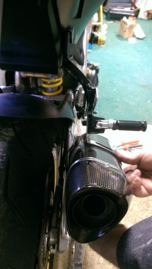

Haben jetzt den Halter bisschen umgebogen. Des Weiteren sind ja die längeren schrauben mit hülsen für den kniewinkel.verbaut.
Trotzdem passt es nicht , loch hin oder her.
Der Auspuff drückt auf die schwinge. Da war die schnelle noch so wie sie geliefert wurde. Jetzt verbogen, und gut...Trotzdem schnulli. Muss doch passen. Weiß aber nicht mehr ob die es auch so anpreisen, das es auch an der soziusraste zu montieren geht.

Da hast du es ja gut:) haben es jetzt wie gesagt , auch hinbekommen. Aber ist eben nicht einfach ranbauen....
Ohne die Verlängerungen wäre es ja GAR NICHT möglich!
@morris103, da gibt es wohl verschiedene Zwischenrohre. Mein vorheriger SB1S (den der Max jetzt hat) hatte auch ein Zwischenrohr mit Dichtung unten zum Krümmer hin. Mein jetziger SB1S hat ein Zwischenrohr das konisch etwas enger wird und daher auch keine Dichtung unten verbaut....
