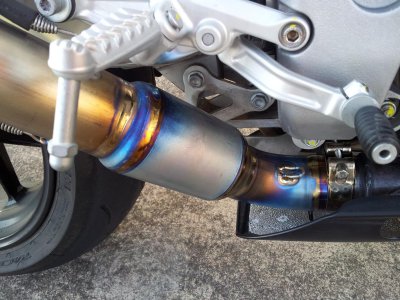

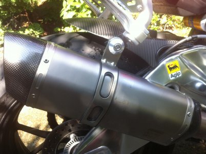

Ich grab den thread hier mal aus, um ein Zwischenfazid zum Bodis P-Tec abzugeben.
Der Auspuff sowie das Zwischenrohr haben nach ein paar tausend Kilometern einige Gebrauchsspuren. Das Zwischenrohr ist derart geformt, dass ich ständig mit dem stiefel anstoße und hässliche schwarze Flecken hinterlasse.
Der Auspuff selbst hat am Mantel schon etliche "schlieren". Nachdem ich die Halteschelle aufgrund der Soziusfußraste ein Stück nach hinten versetzt habe, wurde darunter ein hässlicher abdruck sichtbar.
Alles in allem ist das ganze nicht wirklich hübsch.
Mit Killer ist der Auspuff nicht so der bringer, ohne killer hab ich jedoch ständig angst, an der nächsten Ecke von der Rennleitung abgefangen zu werden.
War jetzt mehrmals mit ner 2013er Rsv4 gemeinsam unterwegs und tendiere immer mehr in die Richtung, mir einen 2013er originalauspuff draufzuschrauben, denn der klingt dumpfer und böser als der P-Tec, und probleme hat man bei ner Kontrolle damit auch nicht.
Alternative für mich wäre ein DB-Killer mit etwas größerem Auslass, denn der aktuelle DB killer hat einen derart kleinen durchmesser, dass das bike nicht mehr brummt, sondern eher flüstert :x:x

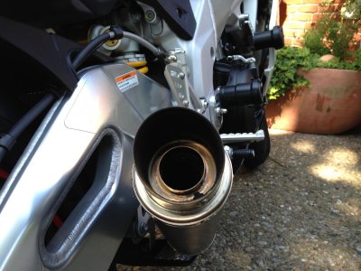

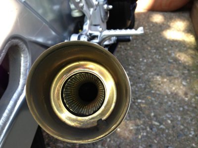

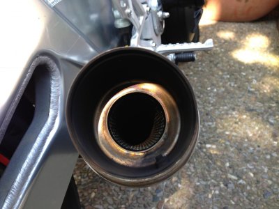

Bodis-Race-Eater in 40mm am besten bei Speer per Telefon bestellen - auf der Seite wirst du ihn wahrscheinlich nicht finde! Die haben ihn aber ;-) und schicken den gerne!!!
Ist am Ende einfach offen - und nicht bis in die Endlosigkeit zusammengedrückt wie der kleine Original...! Das bringt schon mal einiges - als Tipp -> nochmal leicht einschneiden und Aufweiten am Ende des Fechers kleine schweißpunkte setzen ..... Fertig !!!! (Mit etwas Dämmaterial böllert sie etwas dumpfer!)
Und es gibt auch keine großen Leistungseinbußen!
Guckst Du:
Anhang anzeigen 5220Anhang anzeigen 5221
Lg Fanky - hoffe geholfen zuhaben!

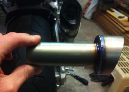

nagut, der killer sieht sowieso komplett anders aus als meiner.
das ist der Serienkiller vom P-Tec II, vorne offen.
