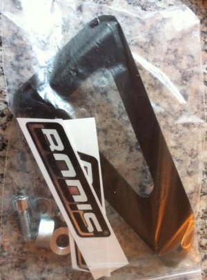

Hab heute Rückmeldung erhalten, sie haben den Auspuff weil Sonderanfertigung (Katrohr) direkt weiterversandt und auf die Beigabe des Halterungs-Kits (anderer Hersteller) vergessen.
Hab gleich 2 E-Mails erhalten, wo sie sich entschuldigten und mir versicherten, dass die fehlenden Teile heute bereits auf den Weg geschickt wurden.

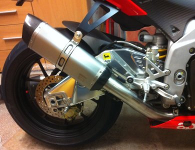

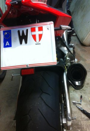

Nachdem gestern die fehlende Fußrastenhalterung eingetroffen ist, hab ich mal den Auspuff montiert.
Er wirkt etwas schmaler und kleiner als der SB1-C. Die Montage hat ganz gut funktioniert, aber man muss mit etwas druck den Topf nach oben ziehen, sonst erreicht die Schelle die Fußrastenhalterung nicht, also der Topf steht unter recht starkem Zug nach oben.

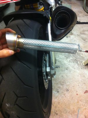

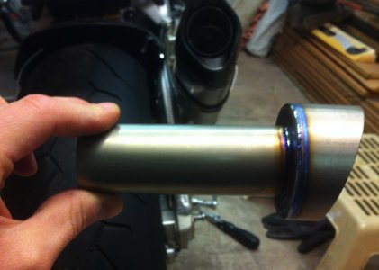

DB Killer fällt deutlich kleiner als beim SB1-C aus, ist nicht einmal halb so lang, dafür aber ein massives rohr, kein Gitter mit Löchern.
Habe mal ein paar Fotos gemacht, Video ist bereits am Exportieren und wird in den nächsten Minuten auch hier verlinkt werden.
Es wird euch dann sicherlich wie mir auffallen, dass der Sound sich durch den Killer DEUTLICH verändert, so eine starke veränderung hab ich beim SB1-C nicht in erinnerung.
Da ich momentan krank bin, und es auch nur 5Grad + Wind hat, ist ein Austesten in freier Wildbahn derzeit nicht möglich.
VIDEO: http://www.youtube.com/watch?v=tcxd06IPjXw&feature=youtu.be
Edit: Zu Vergleichszwecken am letzten Bild nochmal der Bodis SBP-1C mit Killer.

zum killer: ich meine mich zu erinnern, dass der sb1c mit seinem ultralangen killer damals etwas leiser war als der p-tec jetzt mit dem kurzen.

Freut mich, daß jetzt doch noch alles so schnell gegangen ist. Glückwunsch! Meinen Bodis musste ich auch etwas nach oben drücken, damit sich der vernünftig befestigen ließ. War aber nicht so tragisch. Hab heute meine Bella vom Händler geholt (Demandsensorrückrufaktion) und muß schon sagen:Trotz der Kälte war's einfach nur geil, was da hinten raus kommt. Und da bin ich noch piano unterwegs gewesen bin. -coool-
