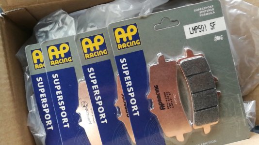

Ich kann die empfehlen...bin damit zufrieden....und sind jetzt 2000km Sarde und 2500km Vogesen druff einwandfrei 🤷🏻‍♂️👍sind noch unbeeindruckt die Dinger 😁
Die haben wir seit einiger Zeit bevorzugt drauf. Die originalen Beläge waren nach kurzer Zeit nur noch halb so gross. Dann haben wir vor zwei Jahren auf die SRT gewechselt und die nach einer ausgiebigen Regenfahrt sofort gewechselt, da die da überhauptnicht funktionierten. Dann auf die Brembo SA, die ich persönlich auch für sehr gut halte. Irgendwann hat mir auf Nachfrage mal jemand der echte Ahnung hat, da er bei Brembo arbeitet und im Renndienst (und nix lokales ;) ) ist für die Tuono die AP Racing empfohlen. Vorerst bleib ich dabei.
Jetzt auch nach 7k in der 21er kaum Verschleiß, auf der Sumo seit 10k keine Probleme und wie neu. Das war auch die Aussage, bremsen sehr gut und linear, kaum Verschleiß und gehen gut mit der Bremsscheibe um. Dabei deutlich besser im Initialbiss als die Serienbeläge und die SA. Kann ich derzeit so bestätigen.
Kommt aber auch immer drauf an, wie man fährt. Ich kann mir vorstellen, das die SA auch besser arbeiten, wenn die heiß sind. Aber ich fahr weich und rund, bremse wenig und da ist mir das Verhalten im kühleren Zustand auch wichtig.

AP-Racing behalte ich im Blick, für hinten habe ich sie bestellt.
