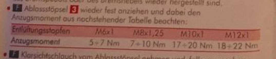

Anzugsmomente werden in Abhängigkeit der Gewindeabmessungen angegeben.
