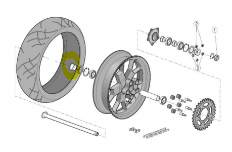

Mit Buchse meint ihr dann wohl das markierte Bauteil? Dann baue ich wohl doch mal das ganze Rad aus und schaue mir das mal an ob das noch gefettet ist.
Du musst die Simmerringe 17 +11 und die Buchsen 2x 21 links und rechts einfetten (außen und innen).
Vielen Dank. Muss ich den Bremssattel und ABS-Sensor auch abbauen oder geht das so ohne?
Nein, du brauchst nur das Hinterrad raus nehmen, die Buchsen stecken im Rad in den Simmerringen. Einfach die Buchsen raus ziehen und alles schön einfetten. Die Buchsen drehen sich nicht, aber der Simmerring auf der Buchse und der Bereich muss schön eingefettet sein.

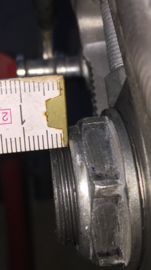

So habe alles neu gefettet. War ganz schön trocken der Krams. Habe das kettenrad gesäubert. Wenn ich das Rad jetzt richtig festziehe. Also 120nm dann knackt es an der Kette bin ich der Meinung. Wenn die Kette aufs Zahnrad geht. Ist das normal und gibt sich das oder ist da jetzt was verkehrt?
Wenn ich das Rad etwas lockere ist das weg... Aber das brauch doch 120nm?
.....wie weit steht denn das Gewinde der Achse über die Mutter hinaus ?
