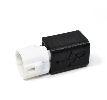

Kai es geht nicht ums Bremslicht sondern Rücklicht und Blinker. Die werden seid E5 überwacht. Und ja ich habe diesen eleminator schon im program . E5 und auch E5+.

Danke, wirft er denn auch eine Fehlermeldung raus, wenn man statt der LED- Rücklicht-Blinker Kombi einen entsprechenden Widerstand einbaut?
Die Blinker können doch eigentlich nur vom CANBus überwacht werden, wenn man sie anschaltet.
Bisher kenne ich Systeme nur so, dass sie einfach nur den unzureichenden Widerstand anmaulen.
Dazu müsste man messen, wie hoch der Widerstand der LEDs ist.
Aber wenn du schon einen hast, umso besser 👍🏼

Genau das ist ja das was diese eleminatoren machen.
