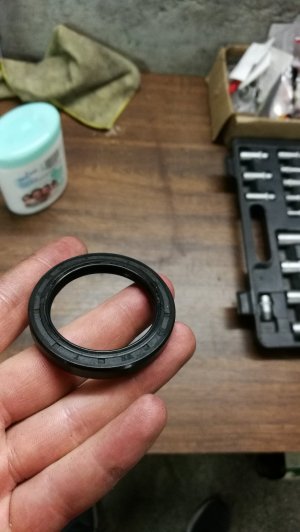

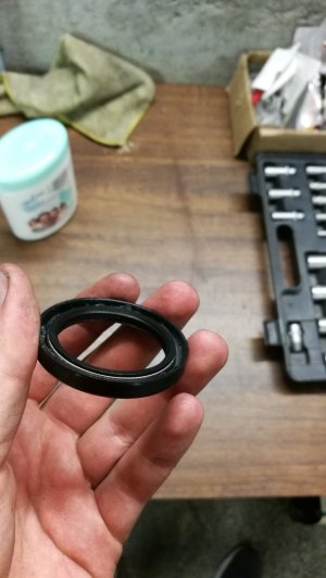

glaub ich zwar nicht, weil der ring größer ist als der spacer. wenn ichs nur halb verkackt habe, dann liegt der ring um den spacer rum zwischen wellendichtung und lager.Wenn du den Federring einfach mittig unter die Hülse gesetzt hast gibt es da nix mehr zu scheitern: der ist eh plattklingt abenteuerlich und als würde ich daran scheitern. [emoji57]
Wie das bei den originalen Aprilia Dichtungen ausschaut weiß ich nicht, meist ist dort aber ein Stahlring drinn

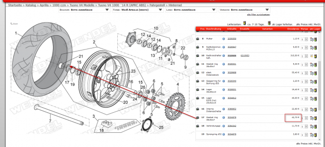

Das mit dem haken find ich super werd ich sicher versuchen ,wenn das nicht geht werd ich ihn einfach weglassen und den raum der das ist mit fett füllen,fahre eh nur wenn schön is ! Auserdem hats bei mir genau den teuersten erwischt der kostet 42 € alle andern 10-20€
