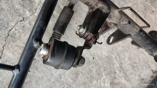

Rot/Brauner Belag an Kette, Felge und Hinterrad

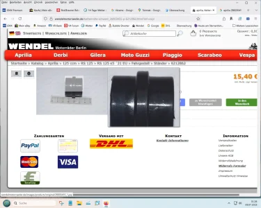

Ich finde nirgends bei den Teilebeschreibungen eine Spannrolle
Aus dem Motorinneren kann es nicht kommen, also muss es vom Antrieb.....Kette, Zahnräder, oder Laufrolle kommen. Wenn ein Radversatz hinten da wäre, durch falsche oder fehlende Distanzbuchsen, könnte natürlich auch die Kette noch wo anders schleifen.
Und auch mal die Laufschiene von unten begutachten
Die Flucht richte ich mit einem Laser aus.
Der Radstand stimmt.
Die Kette "schleift" nur an den dafür beigetragen vorgesehenen Schleifer.
Ich hab schon soviel kontrolliert. Es lässt mir keine Ruhe. Der farbige "Staub", ich weiß nicht woher.
