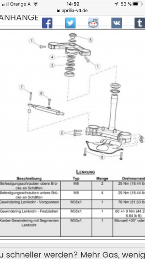

Hat jemand die nm von der Lenkkopfschraube? (Nr5 am Bild)
Merci

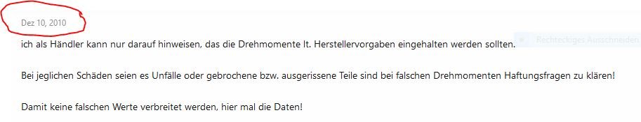

ich als Händler kann nur darauf hinweisen, das die Drehmomente lt. Herstellervorgaben eingehalten werden sollten.
Bei jeglichen Schäden seien es Unfälle oder gebrochene bzw. ausgerissene Teile sind bei falschen Drehmomenten Haftungsfragen zu klären!
Damit keine falschen Werte verbreitet werden, hier mal die Daten!
