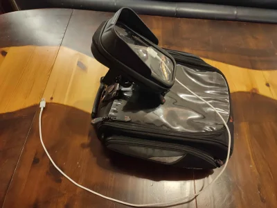

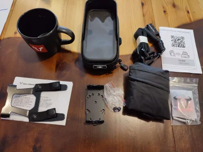

Hab mich jetzt für eine Tankrucksackhalterung entschieden. Hoffe da gibt es dann nicht so krasse Probleme.
So, Passprobe bestanden. Hab das allerdings noch nicht am Moped gehabt, werde das die Tage mal probieren.
