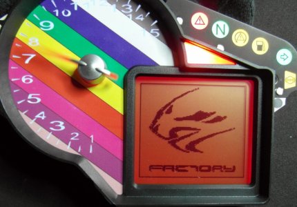

PS: günstiger ist die Variante mit dem Keydummy, beim ECU flashen kannst du auch die Startbilder ändern
