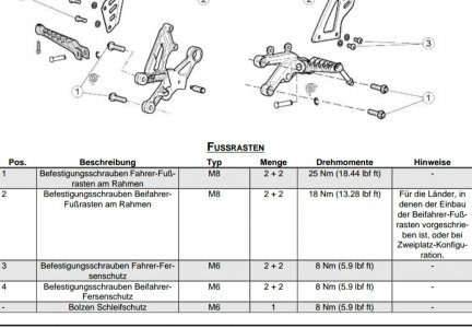

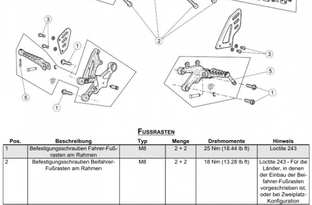

Sonst noch einer Schraubensicherung genutzt für die Rahemschrauben? Wie gesagt, bei der Explosionszeichnung steht nichts davon.
Hörmal, nimm´s mir nicht übel. Aber du schraubst diese Anlage schon seit 4 Monaten an dein Moped. Du bist zudem "Premium Mitglied" und hast Einblick auf die Ressourcen Datenbank wo alles drin steht. Bemüh´ dich doch mal ein wenig selbst, bevor du wieder die nächste Detailfrage stellst.
Merkwürdig, bei mir steht nix...
Egal, habs benutzt und ich meine in der Anleitung von Gilles stand das auch.

2012 die Grundkonstruktion (incl der Schrauben) ist aber bei allen gleich. Ich denke eher es liegt am Werkstatthandbuch, in meinem Sind auch noch Bilder von den variablen Trichtern der Mille...

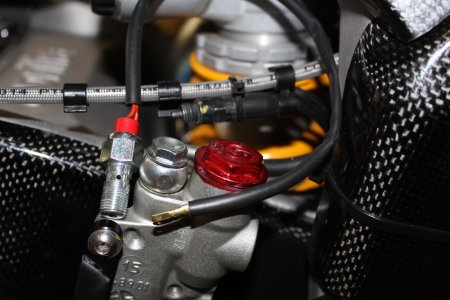

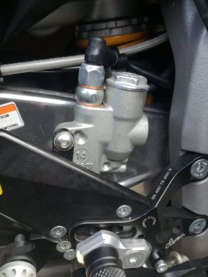

Hey Leuts ich hab auch ne Lightech drann allerdings hat der Vorbesitzer den Schalter fürs Bremslicht nicht angeschlossen.Wo wird der denn reingeschraubt oder was brauch ich um den wieder anzuschliessen.Ich hab das Kabel hier noch gefunden,wird das da reingeschraubt wo die Bremsleitung sitzt und dann Kabel verlöten?Hab davon 0Ahnung,Bin nur der Fahrer😀
Genau so sieht's aus. Das Kabel ist viel zu kurz, also das andere durchschneiden und löten. Bremsschraube rein und entlüften. Wenn du es, wie ich, nicht selbst kannst, besser machen lassen.
