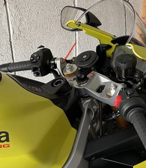

Du kannst das Blech entfernen und zur Sicherheit noch eine Kontermutter drauf schrauben - so wie das andere Hersteller auch machen. Dann bekommst du auch den Winkel besser hin.Ich würde gerne den Kupplungshebel ergonomischer einstellen, aber leider nicht möglich. Mir tut das Handgelenk nach kurzer Zeit schon weh.
Das Blech von dem Einstellrad würde so st mit dem Lenker kollidieren.
Du solltest dir vorher den Anzugsmoment besorgen, bzw. beim Lösen genau messen. Gerade bei so Dingen wie Lenker sollten die Schrauben wieder exakt angezogen werden. Leider kann ich dir mit der Angabe nicht helfen.Muss ich ich irgendwas beachten, wenn ich die markierte Torx-Schraube löse?
