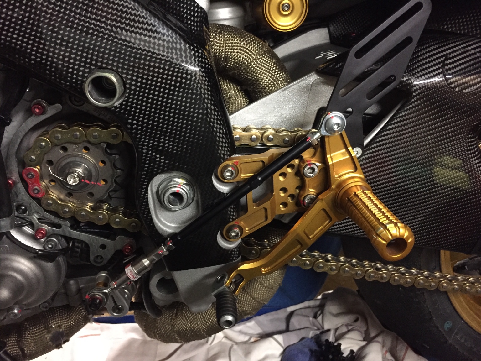

Stell mir das so vor.
Motorrad = RSV4 APRC ABS bj 2014
Verwendete Rastenanlage : HHracetec
Schaltschema : rauf=Push runter=pull
Eingestelle Parameter werte von IRC

Motorrad: Tuono Factory 1100 2015
Fussrastenanlage: Lightech mit Umkehrschaltung
