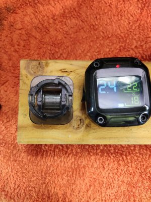

Vermute mal, hast nicht die günstigen bei Renngrip geholt, sondern die Schotten Variante ala @nairolF bei Amazon.
Die von Renngr... haben einen Bajonettverschluss , wo man den Halter einfach mit doppelseitigen Klebeband kleben kann . Ist sogar schon im Lieferumfang.IMG_20220706_092009.jpgIMG_20220706_092213.jpg
Hatte mir auch mal die Schotten Variante bestellt, für ein anderes Bike, aber als ich den Unterschied gesehen habe landete das Teil im Teileschrank, und da blieb es bis gerade.IMG_20220706_091851.jpgIMG_20220706_091835.jpg

Danke für die Bilder @Fruchti. (y)
Dann wird's bei mir das von Renngrip.
Erstmal ist der Seidenmatte Lack schöner und die Sensoren sind ja auch einiges kleiner.
Bei den großen kann ich mir auch vorstellen, dass es in Kombination mit Winkelventilen sehr sehr knapp am Bremssattel wird.
Selbst die kleinen haben an den M50 schon nicht mehr viel Platz.
Hmmmh:unsure:, ich habe doch das gleiche Teil wie Wulfmaker im Beitrag #11 gezeigt hat, trotzdem hat mein Display den Schraubanschluss für den Kugelkopf der Lenkerhalterung.
Ich habe auch die kleinen Ventilsensoren, das passt soweit.

Bei mir ist eine Bayonetaufnahme für das Display dabei, die man mit einem GoPro Clip adaptieren kann 😉. Das habe ich genutzt.
38A94479-7684-425A-B5AC-EEE058D748D6.jpeg6C67F454-FADE-4F6E-B712-001116FEFCB8.jpeg265EEA80-7750-43AF-9CD7-B6D4693F1A10.jpeg
