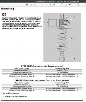

Die Werte lt. Werkstatthandbuch siehe Bild. Die sind aber immer mit Vorsicht zu geniessen, weil sie keinerlei Rücksicht auf Fahrergewicht nehmen und für den Standardfahrer gelten. Sozusagen eine grobe Richtschnur angeben. Entscheidend ist für die Vorspannung die Länge und Härte der gespanntn/ungespannten Feder und beeinflusst somit den statischen (ohne Fahrer) und dynamischen Federweg (mit Fahrer), bzw. Durchhang.

ich hab mir gerade mal das Handbuch angetan von der RSV4, allerdings habe ich nur das 21er
das ist echt verwirrend geschrieben.
Für die Rennstrecke empfehlen die eine Federbeinlänge von 314mm auf der Rennstrecke und 312 auf der Landstraße. Einzustellen an dem unteren Teil des Dämpfers. Dann, wahrscheinlich zur Kontrolle noch einen Einstellbereich für die Federvorspannung. Naja, ich messe lieber den Negativfederweg, ist einfacher und für mich logischer und 14 Umdrehungen in der Vorspannung ist ganz schön mächtig . Evtl kann man aber diesen Wert als Muster nehmen um festzustellen, ob die Feder zu hart oder weich ist :D

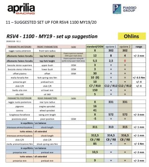

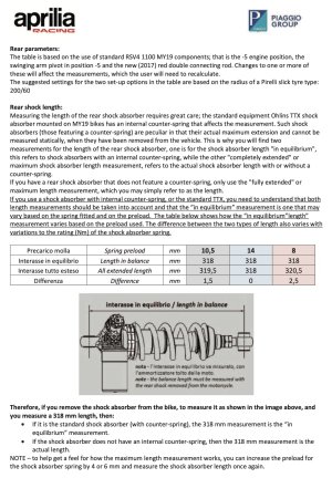

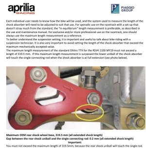

Um noch mehr Verwirrung hier zu verursachen, füge ich mal ein Datenblatt von Aprilia Racing direkt hier ein - da gibt es Variablen :censored:
(Vorschläge zur 19er / 20er Factory)

Du kannst die Federbeinlänge auch im eingebauten Zustand messen, wenn du das hin bekommst. Ich komme im eingebauten Zustand auf kein verwertbares Ergebnis.
Da die Federbeinlänge durch drehen (heraus oder hinein) des unteren Federbeinauges verstellt wird, tut man sich meiner Meinung nach im ausgebauten Zustand leichter.
Wenn du die Länge eingestellt hast, kannst du das Federbein wieder einbauen und dann den Negativfederweg mit und ohne Fahrer messen.
Also am besten eine Markierung ans Heck machen, Klebestreifen oder so.
Das Heck komplett ausfedern (Zentralständer z.Bsp.) und Abstand Hinterachse zur Markierung messen.
Motorrad auf die Räder stellen, senkrecht ohne Fahrer und dann den Abstand wieder messen.
Beide Maße von einander abziehen ergibt den Negativfederweg ohne Fahrer.
Auf das Motorrad aufsitzen, Fahrhaltung einnehmen und nochmals messen.
Dieses Maß vom letzten gemessenen Maß abziehen, ergibt den Negativfederweg mit Fahrer.
Das letzte Maß vom ersten Maß abziehen, ergibt den gesamten Negativfederweg.
Jetzt über die Federvorspannung den Negativfederweg mit Fahrer einstellen.
Ist der Negativfederweg nicht einstellbar, d.h. du kommst durch einstellen der Federvorspannung nicht auf deine gewünschten Werte mit und ohne Fahrer, ist die Feder zu hart oder zu weich.

Mir ging es nur darum, ob die Angaben im WHB oder Manual sich auf die Länge im ausgebauten Zustand beziehen...
Glaube nicht, dass die Länge des Federbeins im eingebautem Zustand die selbe Länge hat, wie ausgebaut.
Werde das mal ausmessen.
