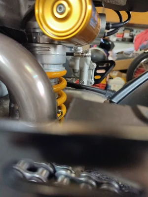

Anbei ein Bild von meiner Federvorspannung

Eigentlich würde nach meinen Daten bei 75kg netto gut eine 85er Feder passen. Und vorne müsste auch was mit weniger rein.
Bei meiner 17er ist hinten Original eine 95er Feder eingebaut. Damit kam ich nie vernünftig klar.
Aktuell fahre ich eine 90er Feder und erreiche damit (ohne Verspannung) gerade so den erforderlichen Negativfederweg.
Federbeinlänge ist auf 308mm eingestellt.
Eine 85er würde da vermutlich auch besser passen, ich habe aber auch nur 65-66kg netto/78kg brutto, also noch einmal 10 weniger.
