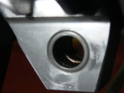

V4 Tuono Bj. 2018 Factory. Umlenkung ausgebaut( Fahrwerk Service) und was sehe ich da? Keine Käfige für Nadeln Lager.
liegt das vielleicht an Ausführung? Factory?
Drum wollte ich ja ein Bild.
Die Lager sind seit Urzeit alle schon Vollnadellager
Hast da ein Bild ? auch vom Käfig
Was steht den auf dem Lager drauf ?
HK 1812 V ??
Hier das gewünschte Bild, leider wieder nur in mäßiger Qualität. Man sieht aber deutlich die Käfige. Aussen steht nichts auf dem Lagerkäfig und ausgebaut habe ich die Lager nicht.
Das was da drin ist, ist die Lageraussenhülse.

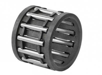

So etwas ist ein Käfig, wo die Nadeln geführt sind
