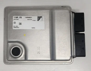

Hallo, leider gibts ja die VIdeos nicht mehr. Ich versuche gerade mich damit einmal anzufreunden - Gibts dazu eine Info welches Baujahr welches Steuergerät verbaut hat? Ich hab eine Tuono Factory ab 2021 suche aber das passende Steuergerät dazu

Ab Euro5 ist es ein Magneti Marelli 11MP-Steuergerät. Bei den letzten Euro4 war noch das HW320 verbaut.
Du kannst nur mit einem Universal-OBD-Scanner etwas auslesen, aber ob die Fehlercodes dann immer passen, bzw. richtig übersetzt werden können ist fraglich. Einige haben da aber wohl schon Erfahrungen gemacht. So richtig geht es derzeit wohl nur mit dem originalen PADS.Bildschirmfoto 2025-10-20 um 17.28.53.webp
Du kannst nur mit einem Universal-OBD-Scanner etwas auslesen, aber ob die Fehlercodes dann immer passen, bzw. richtig übersetzt werden können ist fraglich. Einige haben da aber wohl schon Erfahrungen gemacht. So richtig geht es derzeit wohl nur mit dem originalen PADS.Anhang anzeigen 155804
