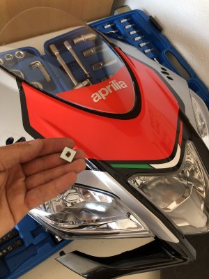

Hallo Racer,
baue meine Rsv4 gerade für die Rennstrecke um und beim Wegmontieren der Front ist mir eine Distanzhülse rausgefallen. Weiß jemand wohin die genau muss?
Danke 😊
So, hier mit Anhang.
du hast oben rechts und links einen Schlitz im Plastik an der Lampeneinheit, daa kommt das Ding hin
Damit wird die komplette Maske mit dem Rahmen verbunden, sind die oberen der 4 Schrauben
