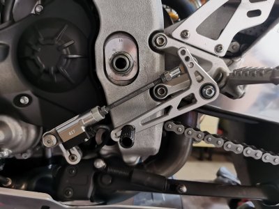

Tut mir leid für die späte Antwort. Hier ein Bild von meinem Aufbau.

Bis auf die Probefahrt eigentlich nicht. Habe sofort umgebaut da Oschersleben schon vor der Tür stand. Und das bei der Probefahrt kann man eigentlich nicht vergleichen da ich dort keine Ausrüstung an hatte und die Geschwindigkeiten und der "Stress" ein anderer war.
Ich habe an sich einen ziemlich schwachen Fußheber und die Auslösekraft für den Blipper war mir unter "Stress" zu groß. Gibt es da eine Fußrastenanlage die vielleicht einen besseren Hebel hat oder einen anderen Sensor der besser auslöst?
setz das Gestänge mal in das mitllere Loch oder nach oben.
Bei mir flutscht das alles ganz geschmeidig !!
Ich hatte es zuerst ganz oben und da war es noch schlimmer. Ich vergrößere damit ja den Weg zum drehpunkt und dadurch wird es eigentlich schwerer. Aber ich denke ich werde das trotzdem nochmal probieren

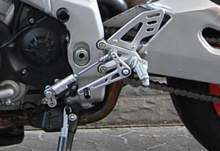

Die Auswahl an Fussrastenanlagen mit Zulassung für die Euro4 ist aufgrund des 3-poligen Fussbremsschalters leider sehr eingeschränkt.
Wenn dir die Ergonomie soweit passt, würde ich an deiner Stelle definitiv nur einen Umkehrschalthebel für die Originale Anlage verbauen.
Habe sogar auch noch einen liegen.
Habe auch angefangen mit dem Schalthebel für Umkehrschaltung.... kauft ne gescheite Rastenanlage.... geht 1000x besser und Einstellmöglichkeiten sind auch besser. Kann nur für mich sprechen, aber die Rastenanlage von Bonamici die ich mir gegönnt hab ist einfach perfekt.
