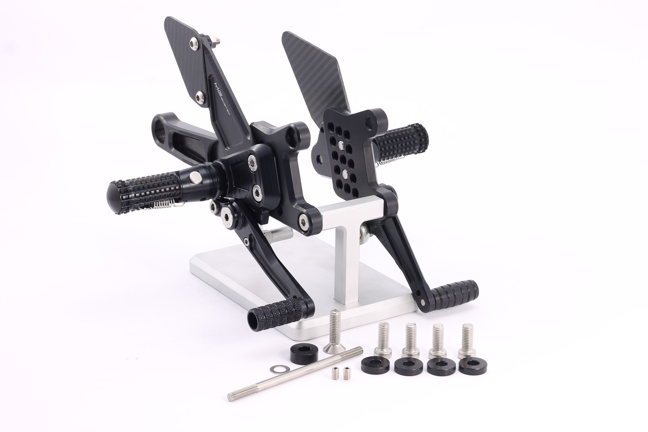

Fußrastenanlage
ich habe mir diese gekauft. War auch schon im Ring und bin sehr zufrieden.
Kann Normal oder mit Umkehrschaltung verwendet werden. ABE hat sie auch.
Danke euch! Den Hebel habe ich schon gesehen nur ist wie gesagt das Mopped ganz neu sprich ich habe noch keine längere Erfahrung mit der original Fußrastenanlage und ~150€ sind halt 150€ und zu schade um den Hebel in einem halben Jahr dann in die Tonne zu kloppen wenn ich doch etwas verstellen möchte😅
(Außer jemand von euch hatte das gleiche Schicksal und würde mir seinen Hebel für einen kleinen obolus abtreten bevor er bei euch versauert 🤪)
ABE ist definitiv wichtig da ich die Maschine auch im Straßenverkehr ab und zu bewegen möchte ✌️
Noch eine kleine Frage am Rande an die die eine komplette Rastenanlage montiert haben:
Ich habe mal den Hinweis gesehen das es passieren kann das man die Bremsschläuche verlängern muss. War das bei euch der Fall?
Da ich sonst in die Werkstatt müsste, da ich kein Werkzeug zum Entlüften etc. der Bremsanlage habe 😅🙈
Außer nem schlauch brauchst da nix zum entlüften. Aber dennoch sollte man wissen was man tut.
