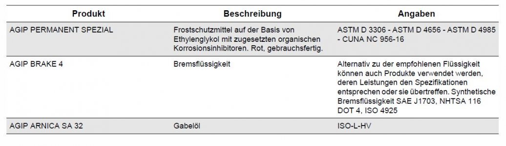

So stehts in der Bedienungsanleitung: AGIP Arnica SA 32 - SAE 0W - ISO VG 32.
Vielleicht hilft dir das weiter.

Das SAE 7,5W ist nur für die Showa Gabel. Du wolltest aber Sachs wissen. Ich stelle mal den Auszug aus dem WHB ein.
