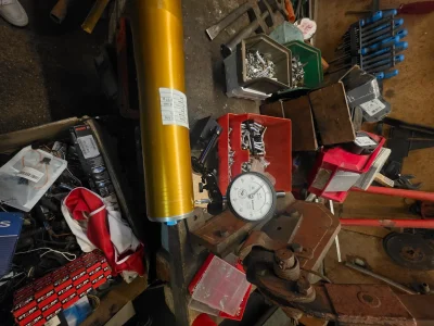

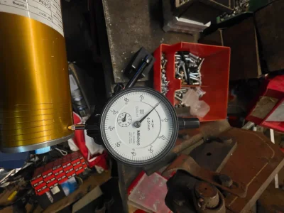

Nochmal zur Gabelbrücke, ich hab diese jetzt raus, siehe Bild, hab sie auf ne Glasplatte gelegt, sie kippelt stark, aber ist ja ein Gussteil, ist die Auflagefläche der Gabelbrücke normal richtig gerade?
Ist die Fläche dort bearbeitet oder nur eine unbearbeitete Gussoberfläche, selbst wenn sollte sie nicht "stark" kippeln.
Je nachdem wie stark verzogen kann man sowas auch wieder richten

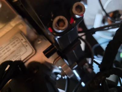

so an der Gabel selbst hab ich jetzt auch nochmal geschaut, unterhalb der Klemmung für die Gabelbrücke ist ne Art Klemmspur, diese dort passt ein Fühlerlehrplatt mit 0.13mm durch, aber der Rundlauf links und rechts daneben passt, somit müsste sie ja trotzdem passen.

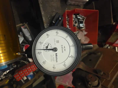

so Leute noch ne Frage, die Gabelbrücke sollte die ,wenn man sie auf eine Messplatte aufliegt satt aufliegen ohne zu verkippeln?
Die untere Gabelbrücke ist zwar aus Guss, aber mir kommt schon vor als ob die plangefräst wäre.
Meine Gabelbrücke kippelt um mindestens 2mm

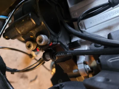

hier Fotos, ich sag das alles liegt an der Brücke, Rahmen hat keine Matten Stellen, nichts
2tes Bild, die Spuren dort, für mich sind das Frässpuren somit müsste die Gabel doch satt aufliegen, wenn sie gerade wäre

Darf nicht kippeln, ist verzogen
