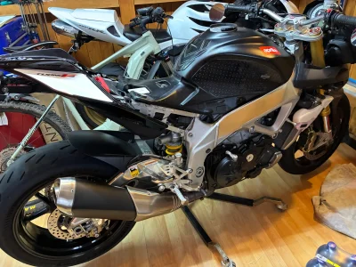

wie haste jetzt auf verdacht einen Zylinderkopf neu gekauft ohne zu wissen was wirklich los ist mit den alten Z. -Kopf !?Tja, was soll ich sagen, neuer Kopf ist da, aber irgendwie hatte Luigi wohl keinen guten Tag:
Eine Schraube vom seitlichen Lagerbock lässt sich nicht ansetzen, Gewinde zwar vorhanden, aber wenn man die Schraube schon mit der Hand nicht locker rein drehen kann... werd damit nochmal zum Händler müssen, da ich es bei dem ET-Preis dann irgendwie auch nicht einsehe ein Gewinde instand zu setzen.
