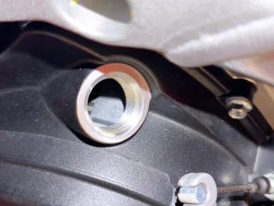

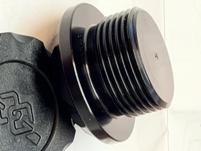

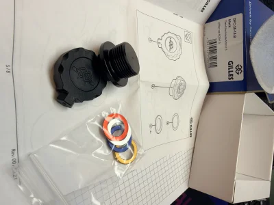

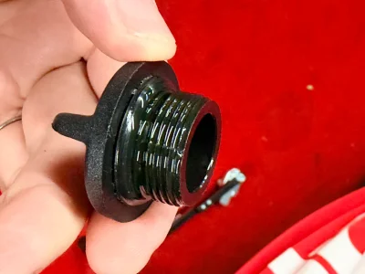

Ich habe mir die Öleinfüllschraube von Gilles gekauft. Hat die auch einer von euch ? Dort ist kein Dichtring auf der Schraube. Aber beim originalen ist einer drauf und auf der Anleitung ist auch einer.
Aber Gilles hat mir geantwortet das bei meinem Modell kein Dichtring drauf kommt. Einfach so die Schraube rein.
Natürlich kann das nicht sein. Der originale hat einen Dichtring und der neue hat auch eine Aussparung dafür.
Hat einer von euch auch so eine Schraube ?
Will Gilles mir einfach nur keinen Dichtring senden ?
Hier mal ein paar Bilder. Vom Original und von Gilles.
Gruß Lutz
Ps die farbigen Ringe sind einfach nur Einsätze die in den Deckel für die Optik kommen können. Also keine Dichtring. ;-)

Der originale Dichtring passt nicht auf den Verschluss von Gilles ?
Es kann auch gut sein das der Verschluss selber dichtend ist, also sozusagen Alu auf Alu.
Grüsse Mario
Ja das mit dem originalen ist mir auch schon durch den Kopf gegangen. Aber der sitzt recht fest drauf und bevor ich das mache wollte ich erst mal fragen ob den jemand hat und ihn vielleicht tatsächlich ohne Dichtring verwendet. Ach wenn das für mich und mein Verständnis nicht richtig sein kann.

Die Einfüllöffnung am Motordeckel hat auf dem Bild eine Senkung. Ich gehe davon aus, dass der originale Deckel mit der Dichtung gegen die Senkung abdichtet und dann macht die Beschreibung vom Louis mit der Verwendung des originalen Dichtrings durchaus Sinn.
