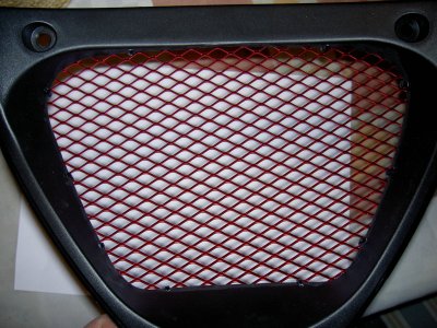

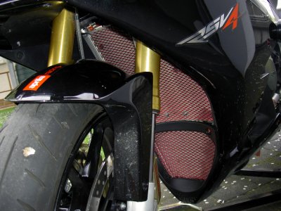

Ich habe mir eins selber gebaut. Kosten im Baumarkt 25.-Euro und 1h bischne basteln, passt perfekt.
Kann auch gerne Fotos machen und reinstellen.:wink:
wäre super wenn du mal ein zwei bilder rein stellen könntest! evtl ne kleine materialliste! danke
Gesendet von meinem GT-I9305 mit Tapatalk
Ja, Dali hat recht. Bisschen basteln und passt.
Das Verkleidungsteil vom Ölkühler hab ich mir angepasst und das Gitter für den Wasserkühler einfach an einem ausgebauten Kühler angepasst und so wie die Lüftermotoren auch mit Schrauben festgemacht. Also durch die Kühlerlamellen. Glaub Schraube M3.
Gitter kostet 50cm x 50cm = 15,99€
Anhang anzeigen 6943Anhang anzeigen 6944

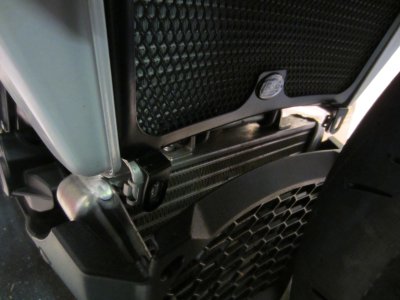

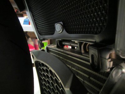

So, jetzt mit Bilder. Zu erkennen ist, daß die Haltelaschen unten anders sind als bei Rene.IMG_1793.JPGIMG_1796.JPG
Ich habe jetzt das Kühlergitter mit Schrauben an den Laschen vom Kühler befestigt, ohne Kabelbinder. Scheinbar kennen die Jungs von R+G ihre eigene Montageanleitung nicht.
So, jetzt mit Bilder. Zu erkennen ist, daß die Haltelaschen unten anders sind als bei Rene.Anhang anzeigen 6956Anhang anzeigen 6957
