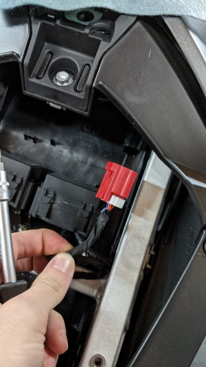

ich möchte das hier nochmal aufgreifen. Da wir im Januar in Spanien unterwegs sind, möchte ich meiner Frau an die RS 660 eine Griffheizung montieren. Kann mir einer verraten ob hinter dem Dashboard ein Zündungsplus liegt. Da ist ein freier Stecker mit USB Beschriftung. Ist der nutzbar oder liegt da zu wenig Saft an?
Habe leider kein Messgerät.

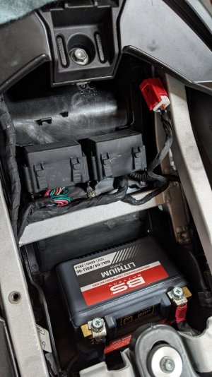

Ne Ahnung ob ich diesen Stecker verwenden kann? Der Scheint frei zu sein, Diagnose Anschluss? Dann müsste ich nur alles nach hinten ziehen und den Tank anheben.
Ja, das ist der Diagnosestecker. Weiter hinten gibts noch nen weißen Molexstecker, der die Verbindung vom Hauptkabelbaum zur hinteren Elektrik darstellt. Am Einfachsten ist wahrscheinlich von da abzuzweigen. Eine Phase muß an Sicherung A hängen, die für rückwärtige Beleuchtung und Hupe zuständig ist. Die hat 7,5A, theoretisch genug für Beleuchtung und Heizgriffe. Ein Messgerät wäre da bestimmt hilfreich, kostet ja nicht die Welt...
Ich denke ich habe eine vernünftige Lösung gefunden und werde das USB Kabel nur als plus Impulse für ein Relai verwenden und ein Pluskabel von der Batterie bis zum Dashboard ziehen.
