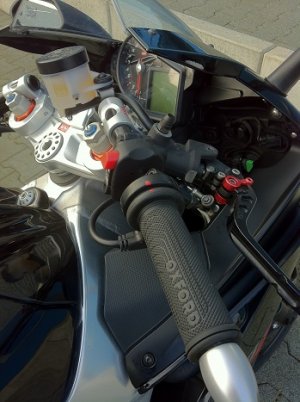

hab mir jetzt die Version von Cool Ride eingebaut. http://www.coolride.de/
Ist ne saubere Sache, bleibt alles Serie. Nur für meinen ABM-Ausgleichsbehälter brauch ich nun eine neue Befestigungsmöglichkeit. Da kommen die Kabel am ABM-Lenker innen raus. Kann den Klemmhalter innen am Lenkrohr nicht mehr montieren. Bin aber grad dran.

da brauchst am Griff gar nichts machen. Die Heizstäbe einkleben, 1Tag trocknen lassen. Beim bestellen drauf achten welche Gewinde du brauchst für Lenkerenden. Bleibt alles Original. Siehe Bilder. Muss nur noch die Spannungskabel mit ner schwarzen Tülle sauber verlegen. Den Schalter hab ich links reingemacht. Stromversorgung von hinten von Batterie mit separater Sicherung. Und fertig. Wird wohlig warm. Natürlich am Gasgriff dauert es länger wegen der Hülse wo drin ist.
Die USB-Dose rechts ist nur für GoPro.

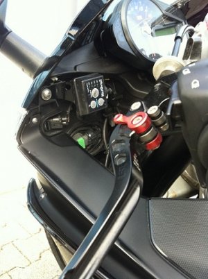

Habe bei meiner Tuono nun auch die Griffheizung von Coolride eingebaut. Die Griffe bleiben original und man sieht nichts ausser eines dezenten Tasters zum ein- / ausschalten und eine LED Anzeige die einem die eingestellte Heizstufe anzeigt.
Das Steuergerät hat gerade noch in die Cockpithalterung hinen gepasst und für die Kabel der Heizpatzronen habe ich mich von einem youtube Video inspirieren lassen - die Kabel habe ich im Blinkerschalter aus dem Lenker geführt und sie verlaufen dann im Schlauch wo alle anderen Kabel des Schalters sind in die Cockpithalterung zum Steuergerät.
Ich finde es eine sehr saubere Lösung!
