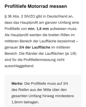

Grip bei abgefahrenem Reifenprofil ,
wenn beim der TWI (Tred Wear Indicator) zeigt an,wie weit die Reifen verschleißt sind
wenn mein Reifen da angekommen isch würde Ich den Reifen wechseln 🤷‍♂️
bestimmt ist es nit empfehlenswert da noch tausende von Kilometern drauf zu fahren
der Reifen wo hier gepostet wurde isch in der mitte erledigt 🤷‍♂️
§36Abs.2 StVZO gibt für einen Motorradreifen ein Mindestprofil
von 1,6 mm Restprofiltiefe vor. Das Hauptprofil muss am ganzen Umfang eine Profiltiefe
von 1,6 mm aufweisen. Das Hauptprofil bezeichnet dabei die breiten Rillen im mittleren
Bereich der Lauffläche . Dazu zählen 3/4 der Lauffläche ohne die Ränder. Hier kann mit dem
Maßband 3/4 der mitleren Lauffläche bestimmt werden.
Wie das jeder für sich entscheidedet 🤷‍♂️...sind ja alle Alt genug ( bei einigen hab Ich meine Zweifel)
muss jeder selber wissen :cool:

Der TWI ist meist bei 0,8 oder 1,0
Da bist du schon unter den 1,6 👍😉
