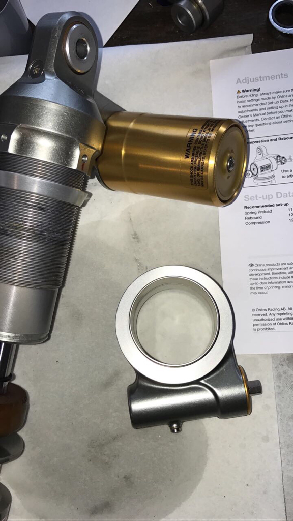

Der Hydraulische Federvorspanner sitzt auf dem Gewinde des Federbeinrohres.
Hier wird anhand der verbauten Feder der optimale Vorspannungswert vorgegeben, da jede Feder einen bestimmten Vorspannwert hat.

Der hydraulische Vorspanner kann in der Position verändert werden, Öhlins gibt 11mm vor (Federlänge entspannt -11mm eingebaut). Ist einzustellen, wenn die Feder ausgebaut ist:
Henning
Danke für diese Erkenntnis. Ich denke das ist was @tobi88 sucht. Also Feder ausbauen und nachmessen. Vielleicht ist da der Hund begraben.
Könnte natürlich auch sein, dass der hydraulische Versteller einen Schlag hat und deswegen nicht erwartungsgemäss reagiert.
Genau .... die 11mm ergeben die Basisvorspannung einer von z.B. Öhlins vorgegebenen Federlänge.
Diese Länge gibt dann vor wie und wann die Feder/Federbein in Progression geht.
Ne das passt. Hab ich nachgemessen vor dem Einbau. Federlänge war 149mm bei hydraulischer Vorspannung = 0. Somit war die Basisvorspannung 11mm (Bei 160mm Federlänge)

Also wenn die 11 Millimeter korrekt sind und Du viel mehr statischen Federweg hast als vorgesehen, trotz voller Vorspannung im dynamischen Versteller dann kann ja eigentlich nur der Versteller defekt sein (siehst Du denn konkret wie die Feder komprimiert wird) oder ich kann ej#25 nur zustimmen da stimmt was mit der Feder nicht.
Da hilft dann vermutlich nur Feder ausbauen und messen lassen. Ich hab mir sagen lassen dass das was draufsteht nicht immer das sein muss was drin ist.
Ja der Versteller arbeitet korrekt und komprimiert die Feder. Naja ich glaub ich komm hier nicht weiter ohne das sich eine Fachmann das anschaut.
Werd das jetzt erstmal so lassen, voll vorgespannt hab ich 25mm ohne und 40-45mm mit Fahrer Negativfederweg. Nicht gut, aber werd das in Brünn testen und wenns nix ist das Sachs wieder einbauen und das TTX dann mal untersuchen lassen von den Grebensteins bzw deren Fahrwerksmann Lars Sänger.
Mit dem hab ich eben schon telefoniert und der meinte schonmal die 95er feder ist ungeeignet. Selbst deren 75kg Fahrer im DLC fahren 100 bzw 105.
